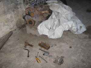

Esto lo consegui en una chaca de un amigo jejejje hay una chiva completisima el tema que es 4 puertas y no la vende completa jejejje asi que de a poco la voy desmantelando con las cosas que me sirven.
Estas son la manijas que me faltaban de los levanta vidrios,estan listas para poner.
Y esta es una colita que me encachile y me la traje.

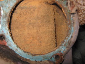

Bueno muchachos acá les traigo unos avances que hice hoy. Le saque la bomba de agua para revisarla y parese que hay que cambiarla También retire el tubo del serbo freno para cambiarlo cuando le toque y también retire el alternador para empezar a desarmarlo y ver que tiene je jeje
Les dejo las fotos

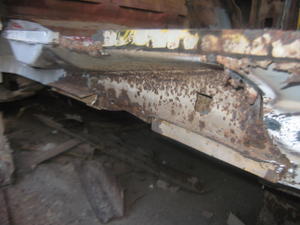

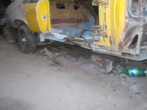

Bueno muchachos les traigo los últimos avances en chapa. (SI SE PUEDE LLAMAR AVANCES)
Como el chapista me dijo el lunes pasado: (Esta semana me pongo con lo tuyo y en fin no hizo una bosta el forro y encima me dijo que le habia entrado un camioncito que habia que hacerle unos retoques nomás y que después vino el dueño y le dijo que lo repintara completo. Forro de mier…. Dejo mi chiva por un Ford 350 no se mas que hacer.
Bueno no los aburro más y les muestro las fotos.
Lo primero que hizo fue sacar la puerta y cortar todo el zócalo viejo así poder pintar con no se que bosta todo el interior del contra zócalo y el zócalo nuevo para poder colocarlo.
ah y también me dijo que aparte del nervio original le va a colocar unos triángulos de refuerzo.
También en una foto se ve el cajón delantero de la araña que ni lo toco todavía. FORRO DE M pero bueno hay que esperar.
ttp://img278.imagevenue.com/loc34/th_41174_5_122_34lo.jpg" alt="" />
Y acá esta lo que era el zócalo viejo jejejej

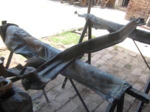

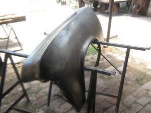

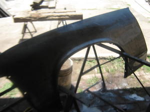

Buenas. Ya que el chapista se tomo otra semana como es de costumbre. Me puse a hacer algo yo con la chiva:
Acá les paso fotos del proceso del guardabarros izquierdo
1) Lo pele completo a chapa
2) Lo Lave bien por los restos del gel
3) Y ya tiene una mano de antióxido
Espero que les guste

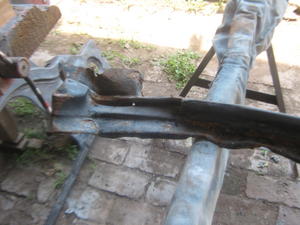

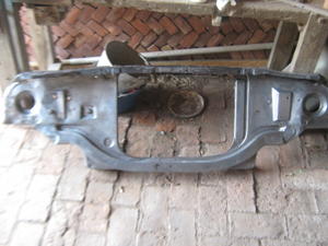

Mensaje  nariz007 el Mar 28 Dic 2010, 15:00

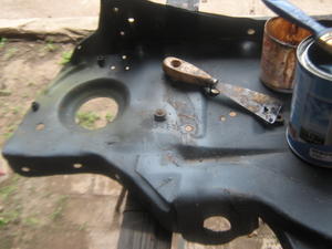

Bueno y este es el contrafrente que también ya esta pelado a chapa y listo para fosfatizar. Se nota que el antiguo dueño (UN BRUTO) pinto arriba del oxido.
Y este es el soporte de paragolpes delantero también pelado del lado del frente porque me quede sin gel jejejje
Saludos y espero que les guste.

Mensaje  nariz007 el Miér 29 Dic 2010, 13:06
Bueno muchachos les comento que ya estoy fosfatizando todas las partes que he pelado a chapa. La verdad que me da mucha bronca ::CT035:: ::CT035:: que el infeliz o infelices de los anteriores dueños no haya tenido un poco de corazón ::CT061::y hayan hecho el mismo trabajo que hago yo de fosfatizar y curar la chapa antes de darle la pintura. Ahora tengo que renegar sacando el oxido, pero bueno cuando este todo listo para pintar les traigo fotos.

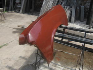

Mensaje  nariz007 el Dom 09 Ene 2011, 22:34
Joseph escribió:Hola Narciso, bueno, ahora que lo de las fiestas de Navidad y Año Nuevo pasaron, que todo se descomprime junto a las exposiciones que también se toman un respiro, es o sería bueno que nos contaras un poco sobre el proyecto que tenes para el armado de esta coupe; me refiero, a si vas a respetar las formas o vas a hacer reformas, si el color lo vas a elegir del original o lo vas a personalizar, en el tema chasis / carrocería, si vas a realizar algún cambio que te haya gustado o vas a preservar las líneas originales…y por último, si hay algún detalle, que te tengas guardado para darle tu toque particular?
Mira si llego a esto estoy re chocho.

Mensaje  nariz007 el Lun 24 Ene 2011, 12:54
Bueno muchachos les dejo unas fotitos de los pocos avances que hubo en la chiva.
Como sabrán el chapista no hizo nada nuevamente.
Así que les dejo unos avances que HICE en casa:
Este es el contrafrente ya fosfatizado y curado a chapa y con la pintura provisoria para que el oxido no vuelva.
Fotos
Saludos
