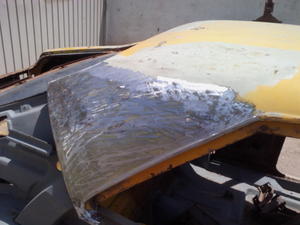

Bueno chicas los avances en la chevy ya han retomado vuelo.
Ya se fofatizo la cola para empezar a soldar y llegaron los pliegues nuevos
Estos son los tres pliegues nuevos que asían falta, les explico.
El grande va debajo de todo y suplantaría a donde va agarrado el paragolpes original, no es igual porque justamente va a ir reformado.
El segundo Seria la parte donde van las luces traseras, Es completo o sea de punta a punta de la cola
Y este chiquitín seria todo el labio faltante que va arriba de las luces.
Disculpen las fotos Son de un celular que saca perfecto pero no las agranda mas que eso.
Saludos y espero traerle mas avances pronto.

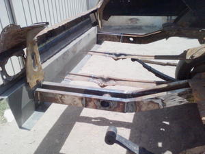

Mensaje  nariz007 el Jue 03 Nov 2011, 14:23
Bueno chicos les traigo los últimos avances de la chiva.
Se le colocaron las punteras nuevas de los largueros traseros cambiando los bujes y se esta reconstruyendo toda la cola. Esperemos que esta semana podamos finalizar todo el baúl o por lo menos una parte. Ya esta arreglada la cagada del anterior chapista que alineo la puerta con el zócalo para el ORT…. Ya la puerta cierra joya bueno todo por hoy el sábado les traigo mas avances saludos

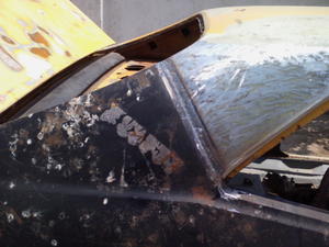

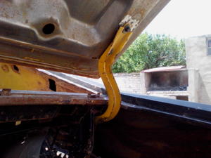

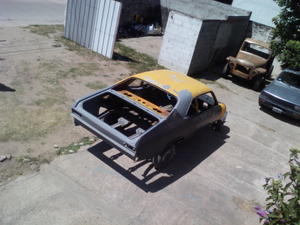

Mensaje  nariz007 el Mar 08 Nov 2011, 13:18

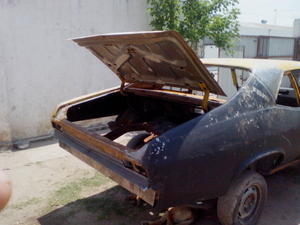

Bueno muchachos. Los últimos avances en la chiva.
Primero se alineo la cola un poco porque estaba torcida 1 centímetro. Después se arreglo la tapa de baúl y se enderezaron las bisagras. Luego cundo estuvo todo alineado se coloco y se alineo la reparación trasera del lado del acompañante. Y se retoco toda la cola respetando las líneas.
Fotos
Espero traerle avances pronto. Saludos
PD: Todo lo que se hizo hasta ahora hay 8 días de trabajo. Es rápido el loco o no ¿???

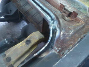

Mensaje  nariz007 el Sáb 17 Dic 2011, 16:25

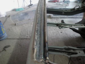

Buenas a toda la muchachada. Les traigo los ultimos avances en la chiva:
Ya reconstruyo todo el labio del baul. La verdad que el negro labura como la re…..
Y ya estaria con way primer. Esta semana parese que finalisa todo el costado del conductor porque me llamo por telefono y me dijo que ya alineo la puerta y puso el zocalo tambien.
fotos :
bueno muchachos esperemos que siga asi y parese que la semana que viene sigue toda la semana.

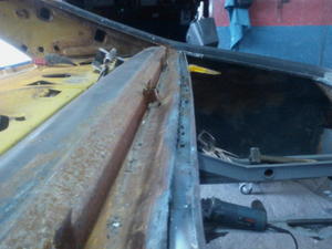

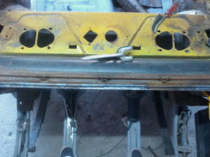

Mensaje  nariz007 el Dom 18 Dic 2011, 12:37

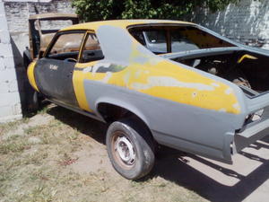

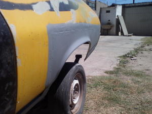

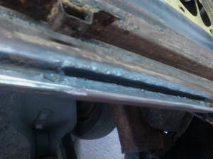

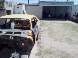

Hola muchachos como están. Esto fue lo último en la chiva.
El chapista termino con todo el costado del conductor, alineando la puerta, acomodando todo el contra zócalo que estaba muy mal echo y colocando el zócalo nuevo, quedo impresionante ya que tuvo que arreglar y cortar muchas cosas culpa del anterior chapista. Y como quedo la puerta ya que aunque fuese una pieza nueva tenia sus fallas de fabrica. Pero todo solucionable.
Y acá el loco se puso con paciencia y arreglo el zócalo del lado del conductor que estaba revirado, panceado, mal puesto. Y mal soldado. Y miren como quedo. Fíjense las líneas como el manejo el hdp, es un espectáculo.
Fotos
Yapa:
PD: La mejor noticia: La semana que vienen sigue dándole charrasca a la chiva. Así que esperamos que termine todo el piso del baúl, los buches traseros, los cajones traseros y ya empiece con la trompa dejando el contrafrente listo + los buches delanteros mas el chapón que cubre todo el sistema limpia parabrisas.
Saludos
